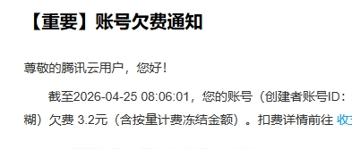

今早上收到腾讯云欠费通知

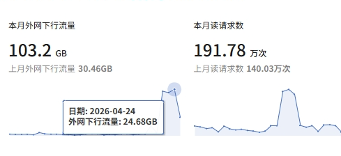

问题是昨天刚冲的10块钱,然后登录腾讯云查了下竟然前三天每天外网下行流量都是20多G,平常最多也就是一两GB的流量,

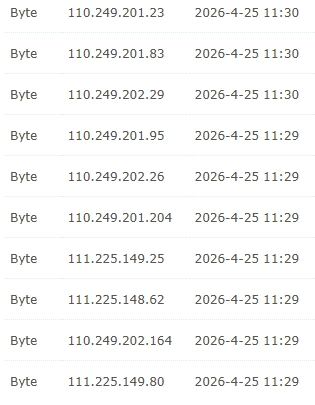

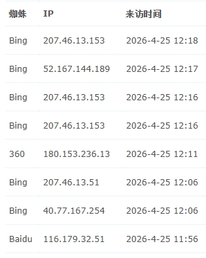

去宝塔后台看下访问多的,竟然是外国的ip,每秒十几个页面,然后再安装上统计蜘蛛的插件,发现今日头条的蜘蛛访问也是相当的频繁,用的是河北的ip 1777088824864.png
直接再宝塔规则里禁止头条蜘蛛、把外网ip地址加入黑名单,然后启用宝塔防火墙,禁止国外访问,虽然会丢失一部分用户,那也没办法,先这样吧,效果很明显,
