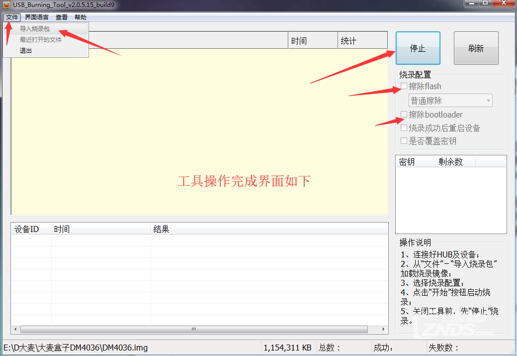

    刷机教程
    解压下载的刷机工具,安装USB_Burning根据提示直到完成。安装完毕之后
    把刷机工具里面的license文件夹复制到USB_Burning的安装目录里面,
    默认安装目录:C:\Program Files (x86)\Amlogic\USB_Burning_Tool
    之后双击打开USB_Burning刷机程序,选择左上角文件,导入烧录包,
    选择DM4036.img 之后取消-擦输flash-擦除bootloader,对号取消,
    之后点击开始--USB线插机箱后面,盒子插USB线,之后插电源线,
    等待30秒,如无反应就断电重插USB之后插电源,重复测试,
    测试几次如都没反应就电脑换USB口,或者检查线的问题。
    测试,win7系统比win10认机器快,尽量用win7系统!
