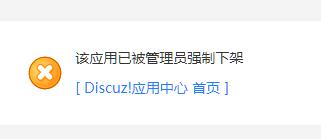

    前几天更新过插件,不确定这个插件有没有更新,但是现在看这个插件在应用中心被管理员强制下架了
    我想了想可能是因为前段时间帖子太多了导致这个插件处理不过来。
