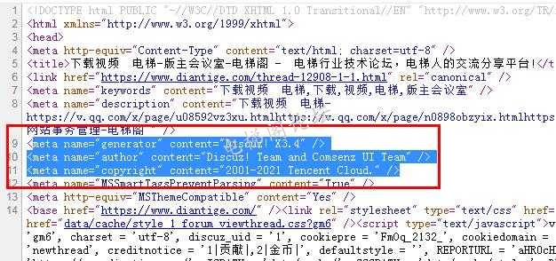

    去掉每个页面右键查看源码时可查看到DZ版权的部分如下图
    /template/default/common/header.htm   第18、19、20行下面代码部分(Discuz! X3.4 R20220406 UTF-8无需修改
    /template/default/common/header_common.htm   删除第11、12、13行下面代码部分
    1. <meta name="generator" content="Discuz! $_G['setting']['version']" />
    2.         <meta name="author" content="Discuz! Team and Comsenz UI Team" />
    3.         <meta name="copyright" content="2001-2021 Tencent Cloud." />
