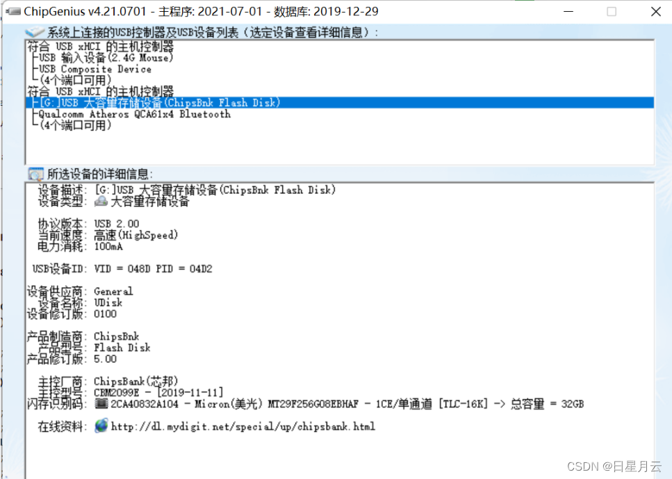

    1.芯片精灵查看
    记住这里的VID和PID

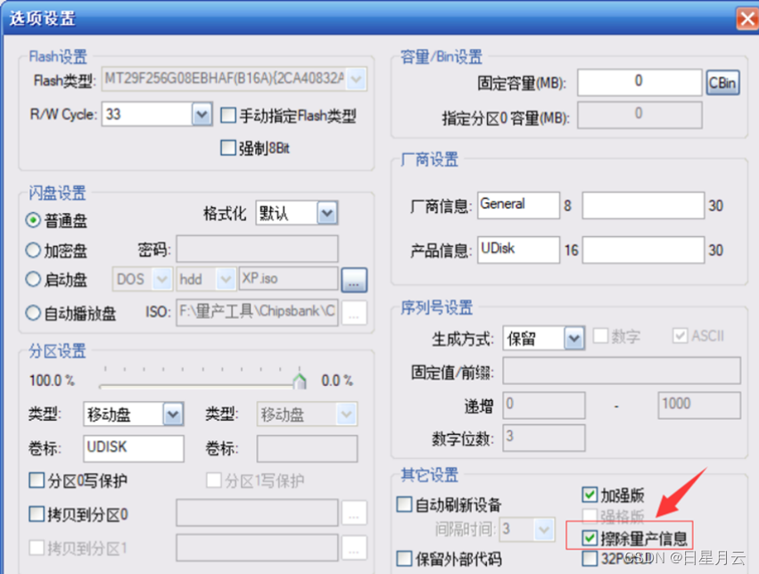

    在设置中勾选“擦出量产信息”

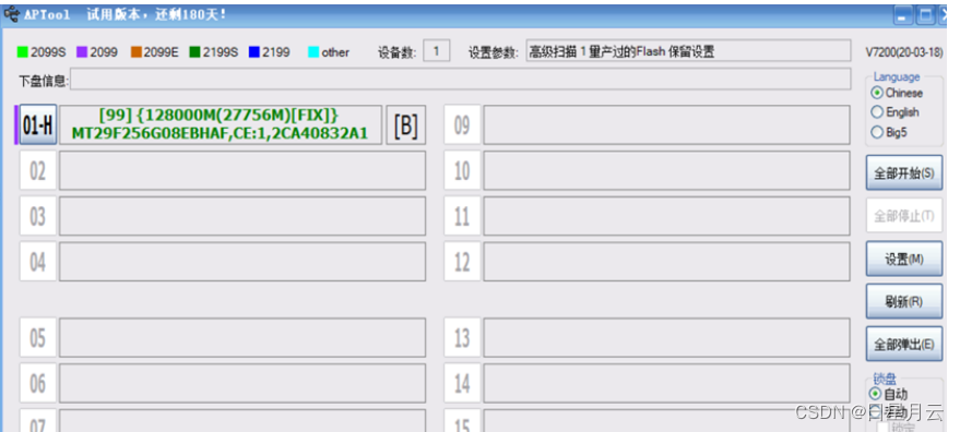

    这是我擦除量产信息前的图片:
    原来显示128G大小
    在设置中勾选“擦出量产信息”
    点击“确定”后,来到主界面,点击“全部开始”,等待一会,完成后关闭APTool。

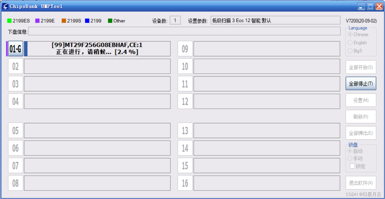

    3.用CBMTool量产U盘
    UMPTool v7200 (2022-04-28):

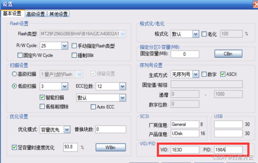

    CBM219X UMPToolV7200(2022-04-28).zip (9.04 MB, 下载次数: 0)
    点击“设置”,如图设置,后点确定。
    这里的VID和PID与芯片精灵中一致

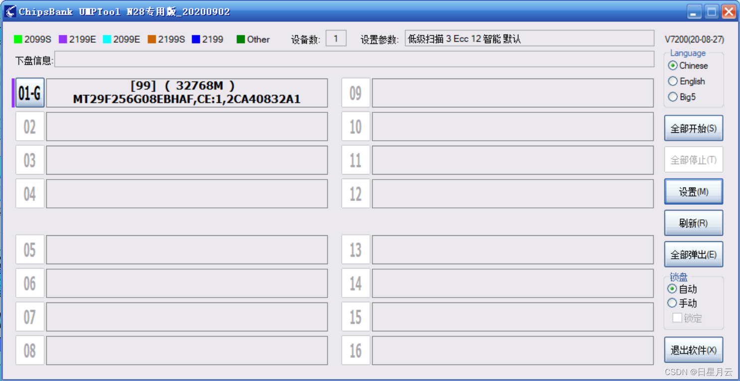

    来到主界面,点击“全部开始”,等待量产完成
    最后,如果量产的过程中遇到像芯邦量产提示代码文件不存在之类的问题,很可能是量产工具的版本太低造成的,这时候只需要换一个高版本的工具即可。
