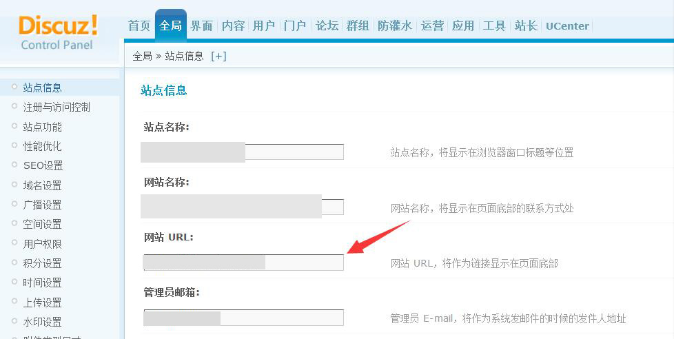

    首先全局→站点信息,网站 URL 改为新域名。

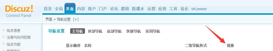

    界面→主导航,如果设定了有关链接也全部改为新地址,没有就不用改。

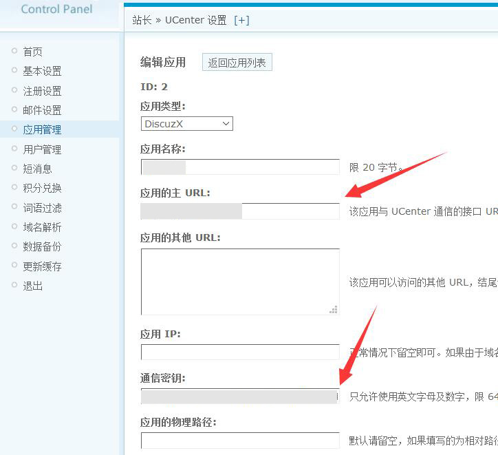

    然后去 UC 后台,把应用主 URL 改成新域名。如果是创建镜像站的话,建议还把下面通信密钥也改了,随便改几个字符就行,不要和源站一样。

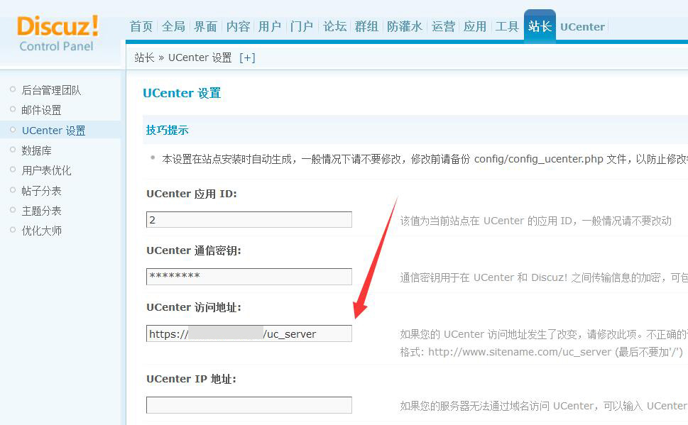

    回到 DZ 后台,到站长分类里,选择 UC 设置,把 UC 访问地址改成新域名即可,通信密钥如果前面改了,这里也改成一样的。

    如果网站要设置 https 的话,则以上所有替换域名的地方直接填写 https 地址,一开始 uc 会通讯失败,但不要紧,等后面设置好证书后就会变成通信成功。
